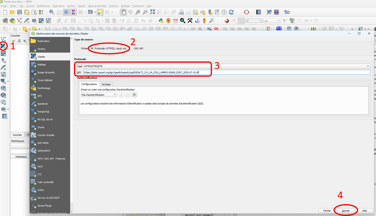

J'ai une solution pour exploiter le MNT en "streaming", en utilisant non pas des flux WMS ou WMTS, mais en utilisant directement des couches raster au format COG (Cloud Optimized GeoTIFF).
Il faut, dans un premier temps, disposer du MNT au format COG. Pour cela, on peut aller sur le dépôt de Christian Quest (merci à lui) : https://data.cquest.org/ign/rgealti/repack/cog/
Il faut identifier le MNT qui vous intéresse et copier son lien (exemple : si je veux charger le MNT de l'Ardèche, son lien est : https://data.cquest.org/ign/rgealti/rep … -07-10.tif )
Ensuite, il suffit de suivre les indications dans la capture d'écran jointe pour ajouter le "flux" du raster dans votre projet QGIS :
[img]https://image.noelshack.com/fichiers/2025/16/4/1744889125-sans-titre.png[/img]

Un grand merci pour cette solution alternative, très simple et qui fonctionne parfaitement ! Et merci également à Christian Quest.
Avec le wms et le wmts de l’IGN, de mon côté rien à faire, ça ne donne rien de bon. Mais avec votre technique, 3 clics et hop, ça marche !

Salut et merci, ça marche très bien !
juste une précision pour les pas malin comme moi,
comme la dalle fait la taille d'un département, il vaut mieux faire une extraction de la zone à traiter avant de lancer un traitement comme "pixel de raster en points" car ça risque d'être un peu long ...
