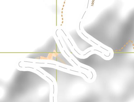

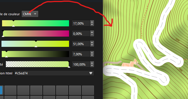

QGIS 4 possède maintenant de nombreuses fonctionnalités de gestion et d'export PDF avec des couleurs CMJN. Par contre, je n'arrive pas à exporter une carte avec un aplat de couleur avec un effet d'ombrage dessus (effet multiplier). Sur mon logiciel COREL qui affiche l'image en CMJN, la couche avec l'ombrage apparait blanche!!! Comment faire ? Help!

Exactement, c'est un polygone avec un aplat de vert avec un code CMJN (ce vert n'est pas disponible en RGB). Ensuite, grâce à un GeoTiff de type MNT, j'applique un ombrage avec l'option multiplier. Aucun problème de WMS car la donnée TIFF est en local. Par contre, l'export PDF de qgis n'arrive pas à gérer une couleur CMJN avec un ombrage dessus. Comment faire?

Je veux faire ce genre de sortie par contre, je voudrais une symbologie ombrage et utiliser le "blending mode" à  "multiplier" au lieu de "normal". La sortie avec un impimante pdf n'arrive pas à sortir un aplat de couleur avec un ombrage obtenu grâce au "blending mode" multiplier à partir d'un MNT
