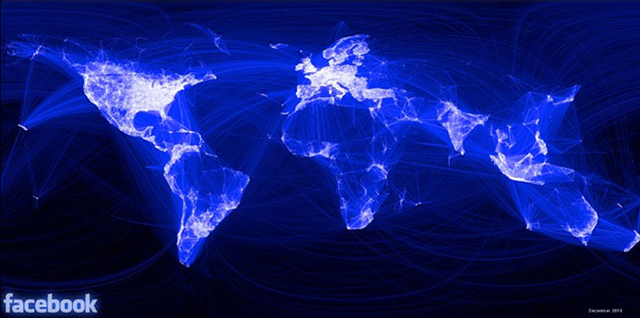

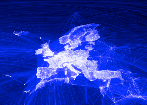

Pouvez-vous m'aider ou avez-vous une autre méthode pour créer ce type de carte?
exemple du style de carte que je souhaite réaliser :
http://1.bp.blogspot.com/-t0E54zcotB4/T … flux_2.png
http://www.arretsurimages.net/media/bre … .77031.jpg
