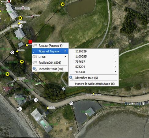

Bonjour,
Dans QGIS, dans l'outil "Identifier les entités", quand je clic droit et que plusieurs élément sont sélectionnés, une popup s'ouvre avec les couches contenant des éléments sélectionnés. Une fois la couche choisie, une sous-popup s'ouvre aves les éléments sélectionnés sur cette couche, mais l'info donnée pour ces éléments est l'OID. Évidemment j'aimerais qqch de plus explicite que l'OID.
J'ai donc cherché dans l'aide et j'ai trouvé
Si vous cliquez sur une ou plusieurs entités, la boîte de dialogue Identifier les résultats répertorie les informations sur les entités sur lesquelles vous avez cliqué. La vue par défaut est une vue arborescente dans laquelle le premier élément est le nom de la couche et ses enfants sont ses entités identifiées. Chaque entité est décrite par le nom d’un champ avec sa valeur. Ce champ est celui défini dans Propriétés couche -> Affichage. Toutes les autres informations sur l’entité suivent.
Le problème c'est que je ne trouve pas ces propriétés couche -> Affichage.
Je n'ai pas de mention "Affichage" dans les popriété de la couche et je ne trouve pas où ce trouve l'endroit où je pourrais choisir le champs à afficher.
Je vous joins une image de ce dont je parle
https://static.wixstatic.com/media/7116 … c7~mv2.jpg

Re: QGIS: Afficher autre chose que OID dans outil "Identifier les donnees"
Bonjour,
Ce n'est pas très intuitif mais vous pouvez paramétrer cet affichage dans l'onglet Infobulle > Afficher le nom des propriétés de chaque couche.
Bonne journée!
Bonjour,
Cela se paramètre dans votre table attributaire en mode formulaire. En haut à gauche vous pouvez choisir le champ ou l'expression que vous souhaitez voir s'afficher.
Je suis passé par la table attributaire et ai créé une expression.
C'est exactement ce que je cherchais, mais je ne savais pas où cela se trouvait et je n'ai absolument pas pensé à la table attributaire pour ça.
Merci beaucoup.
Bonjour,
Bonne journée!
et
Bonjour,
J'ai créé une expression dans la table attributaire. C'est bien utile. Malheureusement cette expression ne se reporte pas dans l'identification des entités.
Et concernant les infobulles, j'avais créé des infobulles html, et il semble que ce soit à cause de cela que je n'ai plus que l'id dans l'identification des entités. Par contre si je choisi l'option champs au lieu de html, l'identification des entités montre bien ce champs. Ce qui est dommage parce qu'une expression serait plus utile que seulement un champs. Vu que ce sont des points relevés, j'aurais voulu pouvoir y mettre la date de levé et le pcode, en somme la même expression que celle que j'ai mise dans la table attributaire. Mais il semble que ça ne fonctionne pas.
J'ai donc créé un champs calculé qui reprend les l'expression. Je l'ai caché et j'ai appelé ce champs dans l'étiquette.
Je trouve que c'est un peu du bricolage (puisque vu que les expression existes, j'aurais trouvé plus logique qu'une expression dans une étiquette puisse se reproduire dans l'identificateur d'éléments), mais ça fonctionne.
Merci de votre aide.
Je ne sais pas quelle version de QGIS vous utilisez mais sur les dernières versions (3.34) rien ne vous empêche d'avoir une infobulle HTML paramétrée en parallèle d'une expression pour l'affichage lorsque vous cliquez droit avec identifier les entités.
Je vous ai mis une capture d'écran en PJ.
Dernière modification par YoLecomte (Fri 31 May 2024 08:36)
