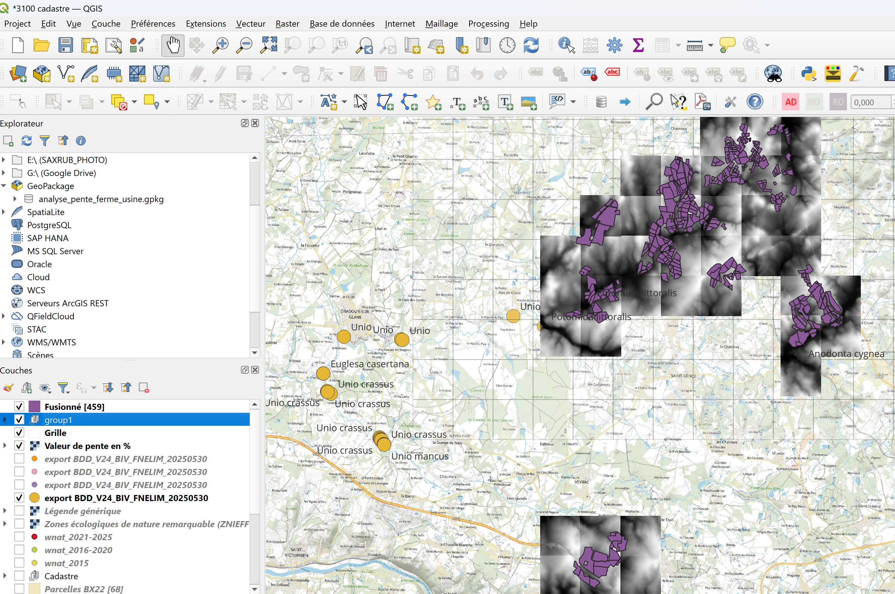

#6 Thu 10 July 2025 16:25
saxrub
Participant occasionnel
Date d'inscription: 27 Aug 2021
Messages: 13
Re: QGIS: SVP Aide pour valider un plan d epandage
Avec vos conseils j'arrive à çà
https://www.saxrub.net/3100/qgis_parcelles.png
Comment continuer ?

#9 Thu 10 July 2025 18:53
Sylther
Lieu: Mpl
Date d'inscription: 17 May 2016
Messages: 281
Site web
Bonjour,
Comment continuer ?
C'est moi, où il y a un décalage entre les dalles du MNT, et le carroyage et le fond de carte ? hmm
