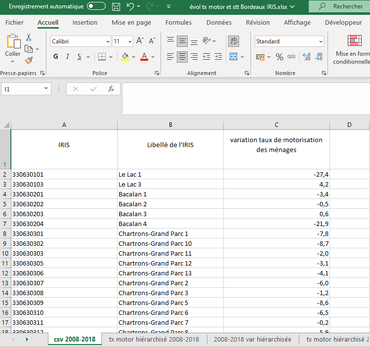

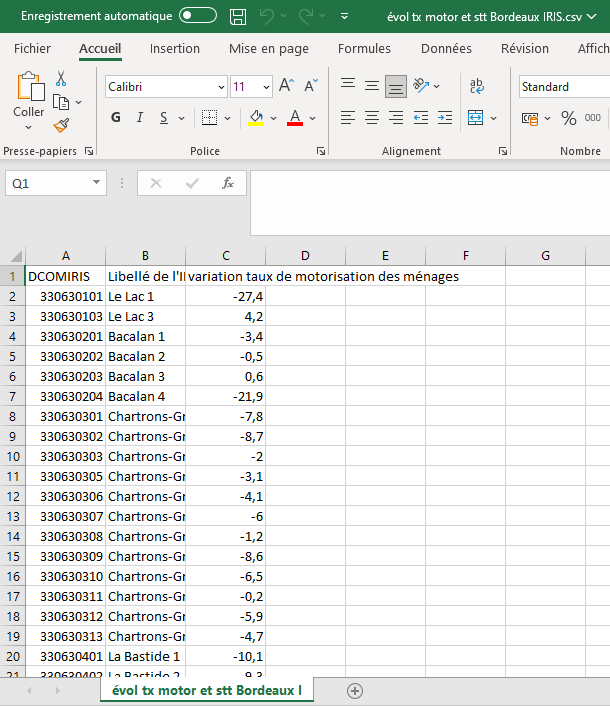

Pour tenter de purger l'hypothèse du fichier CSV j'envoie une capture d'image de la chose, même si ça ne dit rien de la composition des cellules :
https://www.hebergeur-image.com/upload/ … 818622.PNG
j'ai aligné à gauche la colonne de jointure sur le fichier Excel mais ça reste aligné à droite transformé en CSV :
https://www.hebergeur-image.com/upload/ … cd0f1b.PNG
… puisque sur la table attributaire du shapefile des IRIS la colonne DCOMIRIS est alignée à gauche :
ce "détail" suffirait-il à expliquer le plantage à chaque tentative d'intégrer la couche CSV?
en attendant j'explore l'extension Spreadsheet Layers et j'en fais le compte-rendu dès que possible.
Merci encore pour cette prise en charge de mes questions.

Je pense que votre problème vient de votre colonne de taux.
Il faut utiliser un point et non une virgule pour que cela fonctionne avec l'ajout de couche de texte délimité.
Cordialement.

Ce n'est peut-être pas la cause du problème (je pense comme chanteclair que le pb vient des virgules), mais il est toujours préférable d'éviter les caractères spéciaux (et même les caractères accentués) dans les noms de champs.
Par exemple, "Libellé de l'Iris" pourrait judicieusement être renommé en "libelle_iris" (l’apostrophe ' étant sans doute le caractère le plus problématique).
Sylvain M.

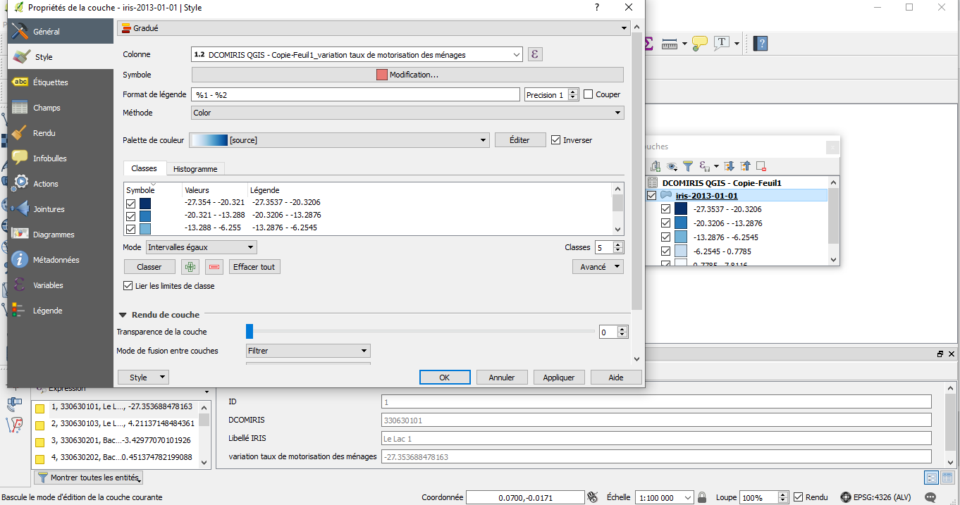

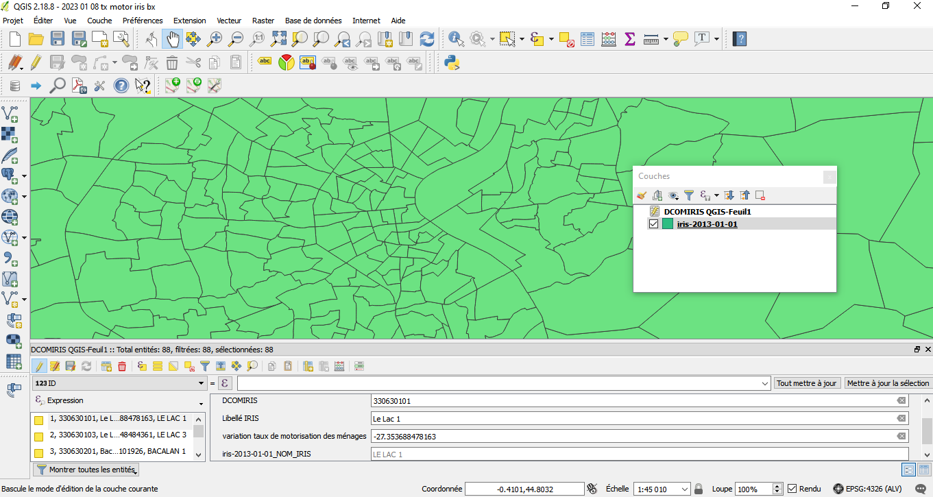

J'ai - me semble-t-il !? - réussi l'opération de jointure attributaire via la colonne d'identification de l'IRIS entre le shapefile de contours d'IRIS et mon tableur de stat Excel :
https://www.hebergeur-image.com/upload/ … 8468a9.PNG
Je viens de me rendre compte avec bonheur que la couche stat avait perdu ses valeurs à virgule pour utiliser le point : je me voyais mal bidouiller les paramètres régionaux dans Windows au risque de ne plus pouvoir utiliser mes fichiers Excel en stock sur le PC…
Par contre rien de neuf en visualisation pour mes 88 IRIS (découpage de la commune de Bordeaux) à l'écran : ma carte choroplèthe est donc toujours du domaine du désir insatisfait… !
Merci encore ainsi qu'aux autres intervenants : mon statut d'apprenant me rend désormais familières les notions de patience et bonne humeur !
A bientôt.

#15 Mon 09 January 2023 17:06
- SANTANNA
- Moderateur
- Lieu: Angers
- Date d'inscription: 18 Jan 2008
- Messages: 3485
Re: QGIS: Recherche infructueuse des coords latitude longitude IRIS INSEE
Bonjour
Je me trompe peut-être mais vu votre image, je pense que c'est l'inverse qu'il vous faut faire: rapatrier sur la couche iris, le contenu de DCOMIRIS.
Et on est bien d'accord qu'une fois la jointure faite dans le bon sens, c'est à vous de faire la carte choroplèthe... le style de la couche ne va pas changer automatiquement. (j'enfonce peut-être une porte ouverte)

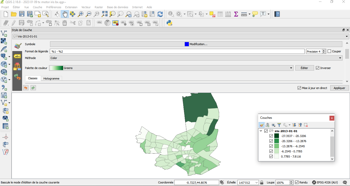

#16 Mon 09 January 2023 23:51
- dutheil
- Membre
- Date d'inscription: 3 Jan 2023
- Messages: 22
Bonjour à tous
eurêka !

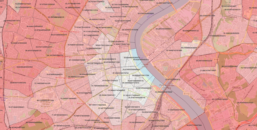

https://www.hebergeur-image.com/upload/ … 7f33e6.PNG
merci à tous pour votre patience et tous ces conseils ; par contre grosse trouille pour moi de refaire la manip une nouvelle fois pour aboutir à ce résultat…
je ne manque pas de vous tenir au courant de mes recherches en géo sociale et de mes angoisses à la manip de QGIS...
A bientôt, merci encore.

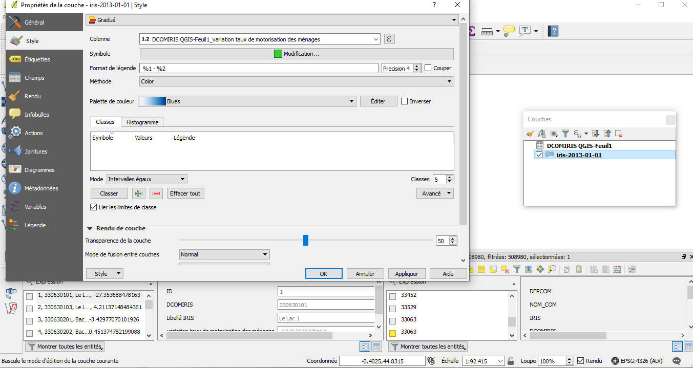

Bonjour à tous
Le bonheur aura été de courte durée et la superstition inutile : redoutant de ne pas renouveler l'exploit j'ai reporté à hier les mêmes manips… qui me font disparaître jusqu'au fond de carte :

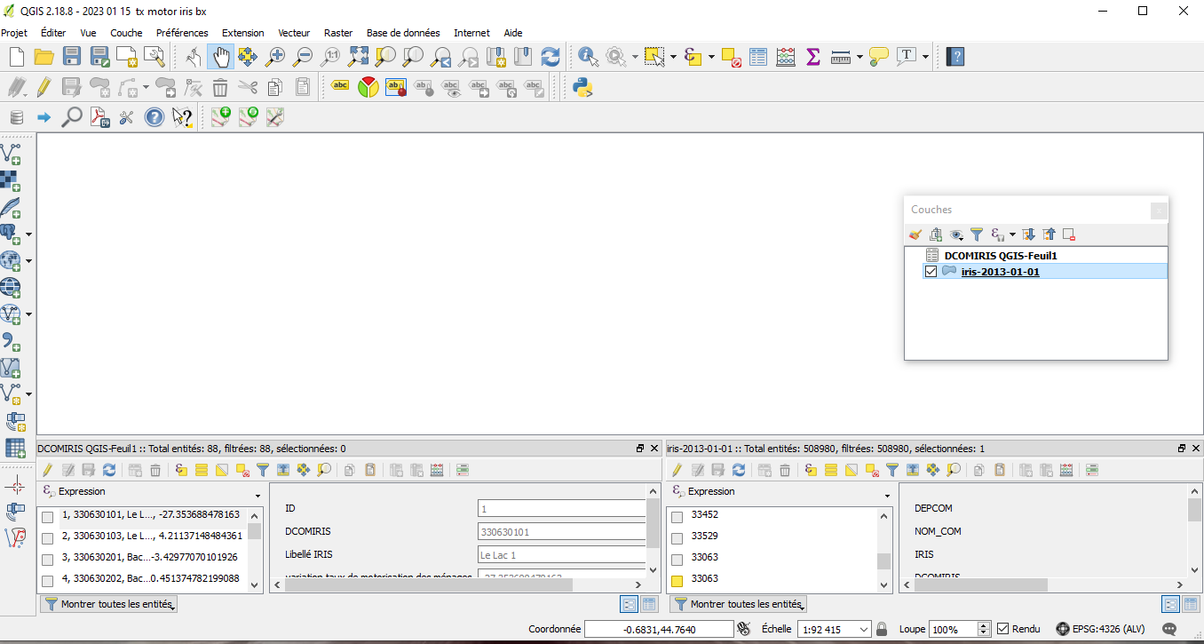

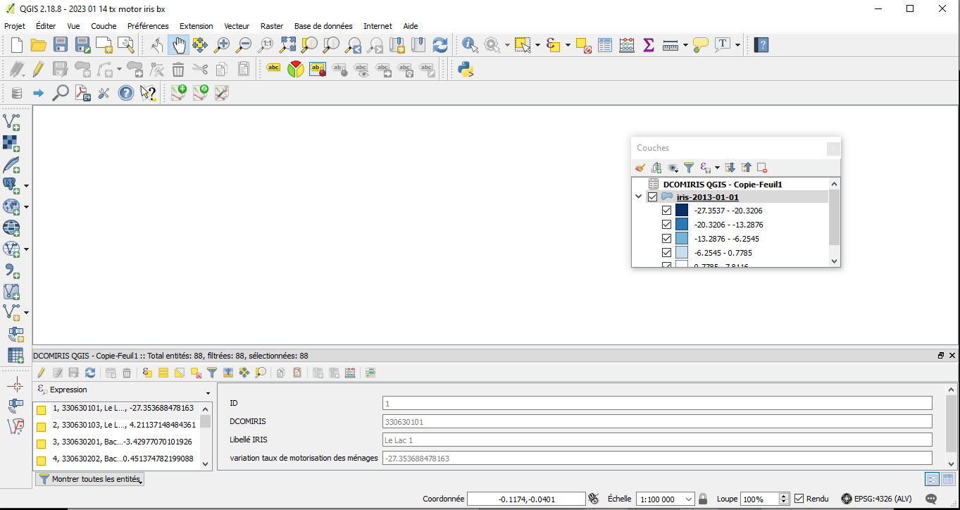

https://www.hebergeur-image.com/upload/ … 108584.PNG
https://www.hebergeur-image.com/upload/ … dc4c76.PNG
Inutile de vous dire le supplice de tantale ressenti…
J'avais d'autres questions à soumettre mais inutiles pour l'instant, non résolues les difficultés de cette étape.
Merci d'avance ; à bientôt j'espère.

Bonjour,
Vos êtes sûr que vous n'avez pas juste déplacé le canevas de carte sur une emprise où il n'y a pas d'entités ? Que donne un clic droit sur la couche iris, zoom sur la couche?
Bonjour Santanna
Merci beaucoup d'être intervenu.
Hélas pas de changement après clic droit sur la couche iris, zoom sur la couche ; pas plus en jouant sur l'échelle, panoramique zoom ou déplacement sur la carte… :
je prend conscience de mes limites vites atteintes et de la complexité de QGIS, ou plutôt de l'infinité des ressources que contient le logiciel SIG…
A bientôt.
#20 Sat 14 January 2023 15:22
- SANTANNA
- Moderateur
- Lieu: Angers
- Messages: 3485
Et c'est normal que sur votre lien montrant les propriétés de la couche iris la transparence soit à 0%? Je crois voir que vous êtes sur une version 2.18 (pas moyen de passer à une version récente?) et je sais qu'il y avait inconsistance dans l'utilisation de cette option dans QGIS, mais que se passe-t-il si vous la passez à 50 ou 100%?
Autrement, je ne vois rien de mal dans votre procédure décrite. Je vous conseillerais de:
- lancer un nouveau projet vide
- charger la couche iris. Vous voyez les entités ? Nickel.
- charger la table insee. Ouvrir. Les données sont bien là ? Nickel chrome.
- dans les propriétés de la couche iris, faire la jointure sur les bons champs. Valider.
- ouvrir la table attributaire d'Iris pour voir si les champs insee sont bien là et bien remplis. Tjs OK?
- dans les propriétés de la couche iris, faire la symbologie graduée sur le champ qui vous interesse.
- VOILA. Vous devriez obtenir vos aplats de couleur.

#21 Sat 14 January 2023 23:43
- dutheil
- Membre
- Messages: 22
Bonjour Santanna
Je viens de reprendre les manips en phasant rigoureusement selon les conseils, mais sans résultat :
https://www.hebergeur-image.com/upload/ … 256abf.PNG
https://www.hebergeur-image.com/upload/ … eecd11.PNG
Je passe à une version plus récente de QGIS et rend compte dès que possible de mes nouvelles tentatives.
Encore merci pour toutes ces interventions.
A bientôt.
#22 Sun 15 January 2023 23:50
- dutheil
- Membre
- Messages: 22
Bonjour de nouveau Santanna !
Une fois chargée la version 3.22.14 QGIS trois tentatives fructueuses !
Par contre c'est assez long à accoucher la carte une fois faite la symbologie graduée :
près de cinq minutes sauf à malmener le PC et faire planter QGIS ; peut-être mon vieux matériel est-il en cause…
à l'étape symbologie je décris de façon précises mes manips :
- choix dans "valeur"
- choix dans "palette de couleurs"
- dans "classes" je coche "classer", avec "5 classes" et "intervalle égal" proposés d'office
- OK
il me semble que je ne cochais pas "classer" dans les cas où disparaissait le fond de carte…
https://www.hebergeur-image.com/upload/ … c18d4f.PNG

#23 Mon 16 January 2023 11:03
- SANTANNA
- Moderateur
- Lieu: Angers
- Messages: 3485
Bonjour,
j'ai peut-être été imprudent de charger la dernière version de QGIS en ne prenant pas la précaution de désinstaller la plus ancienne - 2.18.8 with Grass 7.2.1 - : pourrait-il y avoir du micmac sur le disque dur à l'avenir, entraînant lenteur et/ou plantage de QGIS… ?
Normalement, non. Les deux versions gèrent leurs paramètres dans des dossiers différents et de façon différente. Par contre, une fois un projet ouvert et enregistré sous v3, évitez de le réouvrir sous v2.
comment éditer la carte avec sa légende ? je m'attendais à me voir proposer du png ou du pdf en retournant à "enregistrer sous", comme sur un vulgaire logiciel de dessin…
Vous pouvez depuis le menu projet exporter vers ces formats mais le mieux est de faire une mise en page (menu Projet --> Nouvelle mise en page). Voir https://docs.qgis.org/3.22/fr/docs/user … ing-output
au sujet de la symbologie comment réserver deux couleurs pour les aplats ? par exemple, pour le cas d'espèce de cette carte de variation du taux de motorisation des ménages, une série dégradée de vert quand il est en baisse et un rouge quand il est en hausse…
Il vous faut choisir le type de "palette de couleurs graduées" qui offre ces couleurs ou la créer. Et ensuite, libre à vous d'ajuster les limites des classes dans la symbologie ou la couleur pour que ça matche.

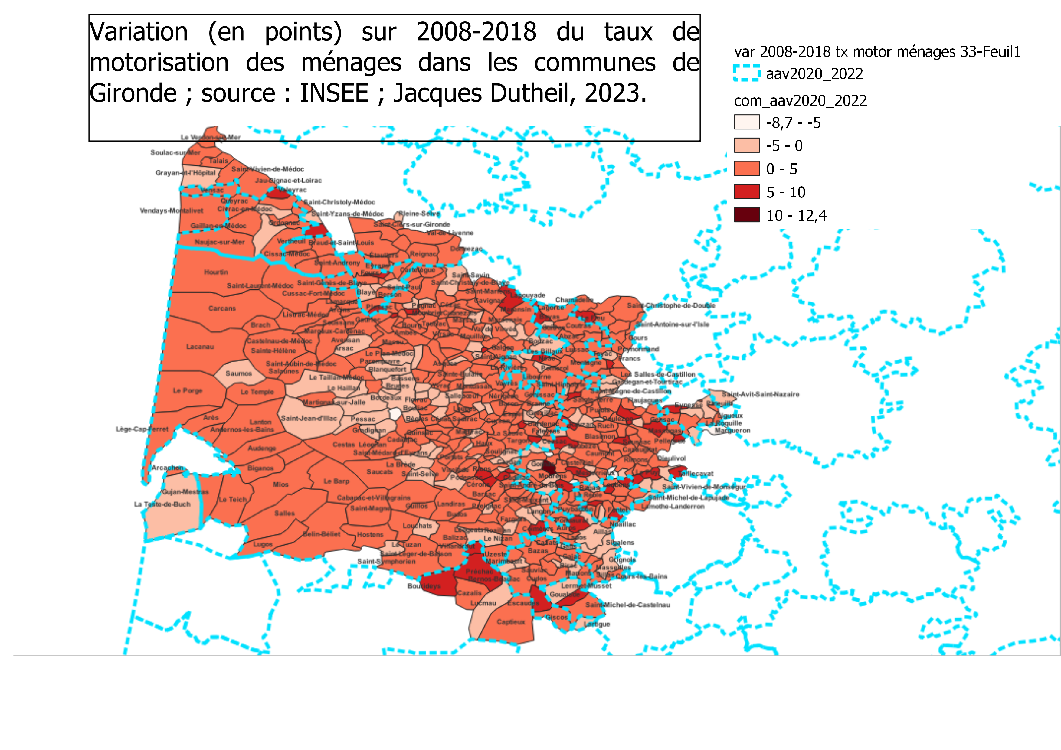

#24 Tue 17 January 2023 23:41
- dutheil
- Membre
- Messages: 22

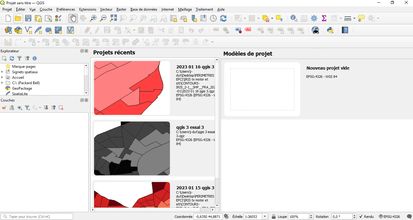

Bonjour Santanna
Merci infiniment encore pour tous ces conseils et avis sur ce qui me préoccupe en ce moment ;
j'arrive désormais à tempérer mes inquiétudes quand je manipule QGIS : j'arrive aussi à faire cracher quelques cartes par le système et ma foi mes manips me semblent relever de la démiurgie tellement sont rapides les traitements de données jusqu'aux à-plats désirés ;
me resterait juste à sortir du stade du bidouillage pour le maniement de la symbologie et du style au cas où il est question de valeurs positives et négatives, mais surtout de bien faire ressortir avec les couleurs contrastes et tendance générale…
https://www.hebergeur-image.com/upload/ … a0b29b.png
https://www.hebergeur-image.com/upload/ … 4cbf2a.PNG
J'ai bien pris conscience qu'il y a énormément à connaître et à pratiquer derrière QGIS ; je sens aussi que beaucoup peut sortir d'une carte, que celle-ci est un outil de compréhension et de communication d'une puissance extrême ; je pense même qu'on peut faire vivre le gros tas de statistiques de l'INSEE en sortant toute une série de corrélations (il y a des logiciels pour ça… ) avec, en cas de "trouvailles" plus ou moins fortuites, ce moyen prodigieux donc d'illustrer la chose… : les sciences sociales dont la géo ne sauraient se passer d'enquêtes de terrain, de travaux qualitatifs, mais pour moi il ne s'agit pas non plus de laisser dormir ces chiffres dans les registres du statisticien national… !
Je continue donc à travailler les chiffres disponibles pour ce seul taux de motorisation des ménages, aux différentes échelles, en tâchant de combler des "silences statistiques" du fait d'enquêtes ménages déplacements trop rares et quand elles existent pas assez rapprochées dans le temps. Même absence de données par exemple dans le domaine du transport urbain, avec le CEREMA qui a cessé la parution de son annuaire, les dernières données
datant de 2016...
En la matière j'en profite pour poser encore une question, au risque de lasser… :
existe-t-il une source de données (shapefile), locale ou nationale, sur le tracé de voirie, avec une précision suffisante pour calculer la largeur de chaussée au moins à un décimètre près… ? Dans l'affirmative quels outils QGIS mobiliser alors pour "filtrer" tous les itinéraires calibrés au-delà d'une certaine valeur :
le but étant de repérer les axes viaires de largeur suffisamment généreuse pour accueillir un TCSP de type tram à deux voies, possiblement avec des rames à 2m60 de large, avec ou sans coexistence de circulation routière a proximité…
Merci encore pour tout ; à bientôt.
#25 Wed 18 January 2023 17:22
- conejo
- Membre
- Lieu: Lunel
- Date d'inscription: 2 Dec 2005
- Messages: 1469
Bonjour,
Essayez ceci :
- Ouvrez le csv par excel puis enregistrez-le au format .xls
- Ouvrez ce fichier xls comme une couche vecteur
- Ouvrez les propriétés du shape des IRIS. Puis dans jointure, faites la jointure attributaire.

Suivant la suggestion de GlaDal j'ai installé l'extension 'Spreadsheet Layers' et depuis c'est comme sur des roulettes pour charger la couche d'un vulgaire fichier .xls ; bien sûr je dois faire gaffe à ce que mes identifiants correspondent avec le shapefile sinon la jointure ne se fait pas…
A propos de shapefile celui des contours IRIS s'est détérioré et tous mes projets QGIS - un petit nombre - sont devenus inutilisables ! L'incident m'aura appris la structure disque dur - QGIS... Pour le reste j'avais pris soin de faire quelques captures d'écran à la fin de chaque projet, avant de commencer à maîtriser l'exportation du résultat, principalement en fichier PNG.
Pour en revenir à ce shapefile de contours IRIS je crois que c'est mon antivirus qui a fait obstacle au chargement sur le site data.gouv : j'ai dû finalement aller à la pêche sur le site de l'IGN ; cependant le shp est caché dans une série de sous-dossiers et c'est tout un manège pour aller le chercher pour charger la couche ; et là autre observation et questionnement d'un tout débutant QGIS :
voulant copier le seul shp pour aller le chercher tout de suite dans le dossier du travail du moment il devient non utilisable par QGIS en chargement de couche : c'est donc les quatre fichiers dbf, prj, shp et shx qui sont nécessaires au chargement de la couche vecteur ?!
Enfin une dernière question, avec la nouvelle version QGIS 3.22.14 je n'arrive à voir comment charger une couche internet de GGmaps ou GGearth, pour l'avoir en fond d'écran - comment gérer alors l'ordre des couches ? - et faire varier l'opacité comme sur un logiciel de dessin.
Merci encore. A bientôt.
Quand on charge la couche vecteur dans Qgis, c'est uiquement le .shp qu'il faut charger.
Il faut installer l'extension Quickmapservices

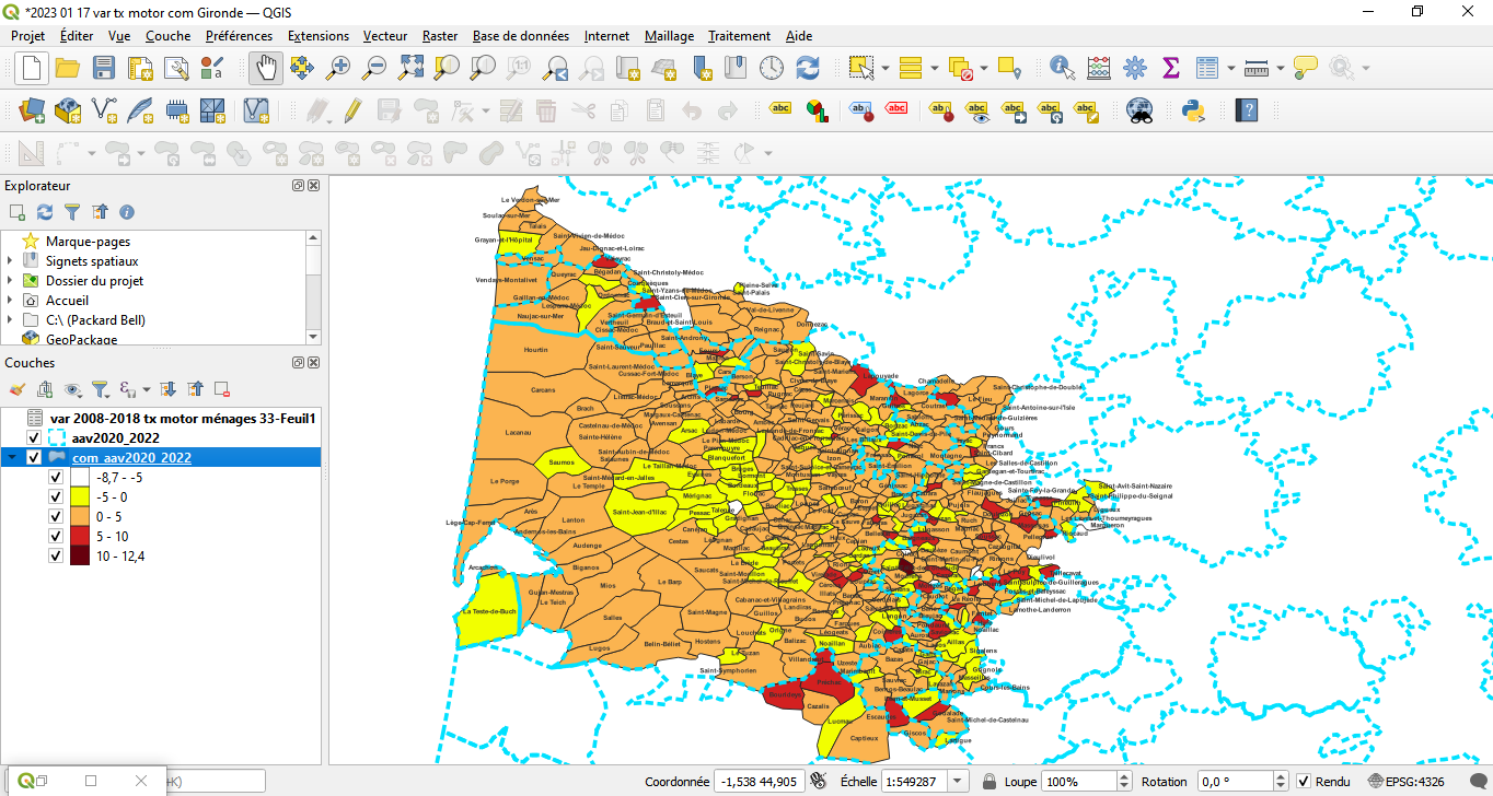

Merci Conejo pour l'extension Quickmapservices ;
https://www.hebergeur-image.com/upload/ … b90e23.png
Ici je rencontre deux difficultés avec mon étiquetage :
- j'aurais souhaité un double étiquetage avec la valeur du taux et le nom de l'IRIS
- d'autre part pas moyen sur un fichier Excel de réduire un nombre à un format à un chiffre après la virgule : il reste toujours une ribambelle de chiffres - dans la cellule - après la mise en forme du nombre ("format de cellule") et je n'ai pas trouver moyen d'arrondir sur QGIS...
Merci encore, à bientôt.

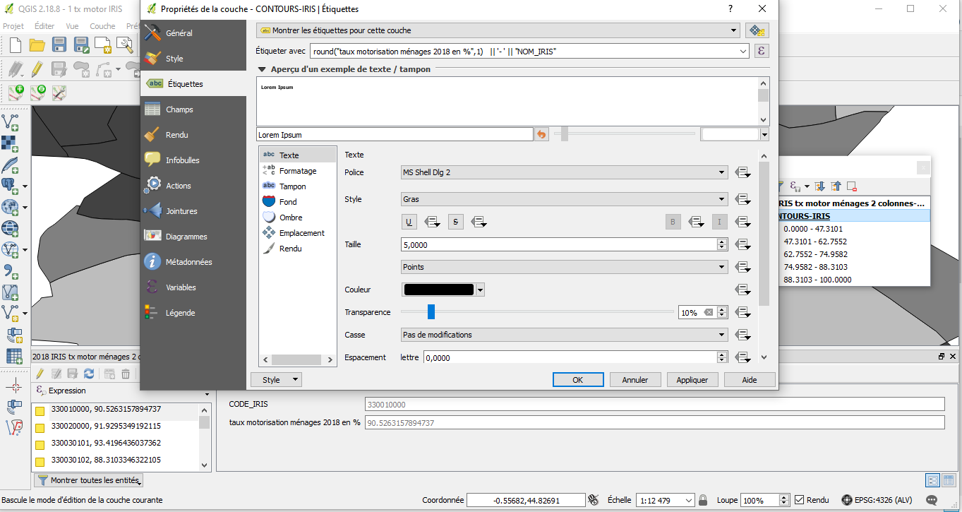

#29 Sun 22 January 2023 11:12
- FB33
- Membre
- Date d'inscription: 6 Jul 2022
- Messages: 17
Bonjour,
Il te faut utiliser les propriétés de la calculatrice de champ (bouton "epsilon" en fin de ligne)
Pour ton exemple, cela devrait donner un truc dans ce genre :
Code:
round("champ_taux",1) || '\n' || "champ_nom_iris"
- remplacer ce qui est entre guillemets doubles par tes bons noms de champ !
- le \n fait sauter à la ligne, mais tu peux remplacer par un simple espace, un tiret, etc (n'importe quelle chaine de caractère, entre les deux guillemets simples)
- l'expression round() arrondira tes valeurs à un chiffre après la virgule, comme souhaité
- les || permettent de concaténer les différents éléments (c'est une écriture abrégée)
#30 Mon 23 January 2023 00:02
- dutheil
- Membre
- Messages: 22
Bonjour FB33
Merci pour le conseil.
J'ai dû foiré ma manip, ça ne donne rien sur la carte… :
https://www.hebergeur-image.com/upload/ … 88e1fa.PNG
A bientôt.
