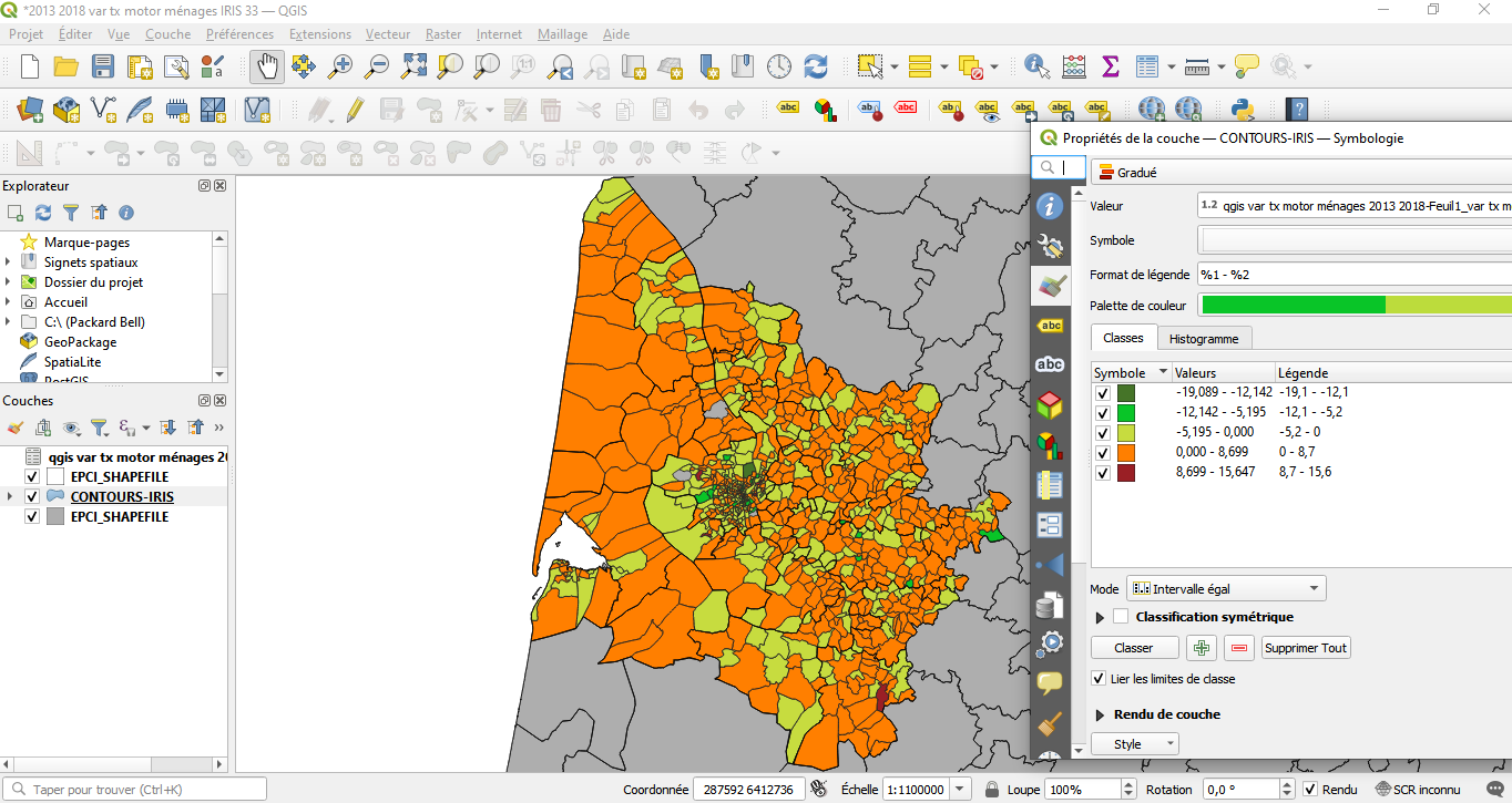

Vous pouvez modifier vous même les bornes des classes en double-cliquant dessus, ainsi que ce qui doit apparaître en légende.

Merci beaucoup pour ce double clic qui me tire d'affaire !
En pj le nouveau rendu, suivant ce que je recherchais comme je l'écrivais au commentaire précédent : au moins on est sûr au premier coup d'œil d'évaluer la zone où diminue la motorisation des ménages.
Qu'en pensez-vous ?
Encore merci, à bientôt.

en fait ma manip n'est pas bonne :
la première, la seconde et la dernière classes sont très sous-représentées… inversement pour les classes 3 et 4...
après vérification au hasard des périmètres iris ne sont affectés de la bonne couleur...

j'ai oublié d'organiser en quantiles mes classes !
de la sorte ça va mieux :

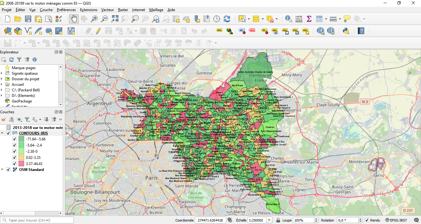

Si cela vous convient, très bien. Attention vous avez 2 classes de la même couleur (rouge).

En effet je me retrouve parfois avec 6 caissons alors que le menu déroulant du nombre de classes marque le chiffre 5...
Je viens de corriger en retrouvant 5 caissons correspondant à 5 classes, le taux nul de motorisation des ménages séparant les trois premières classes à taux négatif (117 individus stats chacune)  des deux autres à taux positif (134 individus stats chacune) : ce n'est pas exactement une classification en quantiles mais je souhaitais rendre compte du changement de signe pour la valeur… :

D'avance merci encore. A bientôt.

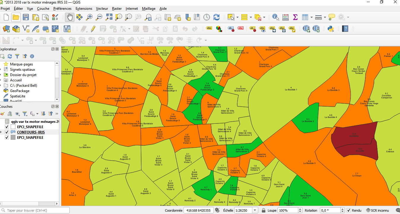

J'ai réussi  à faire ressortir assez nettement les limites EPCI ; pour les IRIS sans valeur un second shapefile de limites EPCI a grisé les cellules sans valeur ; par contre les étiquettes de valeur de la variation du taux de motorisation des ménages ont perdu le signe - pour celles où il est en baisse…
Merci encore, à bientôt.

Si j'ai un conseil à vous donner, lorsque vous mettez le 0 en en borne de classe, faites 6 classes. Avec 5 classes dans votre cas, on comprend que la moyenne est entre -5,195 et 0...

Re: QGIS: Recherche infructueuse des coords latitude longitude IRIS INSEE
Bonjour Conejo
Merci pour le message. J'ai adopté la formules de 6 quantiles et Qgis est accommodant pour placer la borne sur zéro entre le troisième et le quatrième.

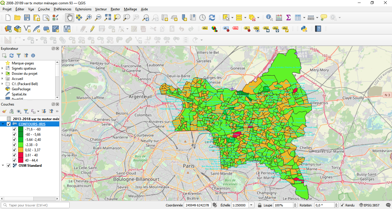

#73 Sat 18 February 2023 01:02
dutheil
Participant occasionnel
Date d'inscription: 3 Jan 2023
Messages: 44
aperçu en zoom sur l'interco bordelaise

C'est pas mal, pour une meilleure lecture des classes, réduisez la taille du contour des IRIS

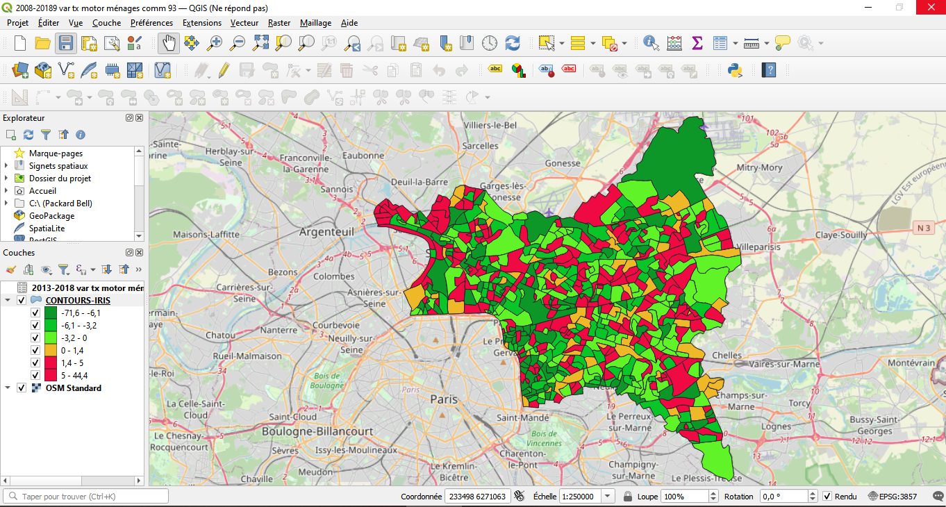

Bonjour Conejo
J'ai modifié la largeur de trait (continu) à un demi millimètre pour la couche EPCI et pour celle des iris j'ai opté pour "éclaircir" dans le rendu de couche pour "entité" : le résultat me semble en effet meilleur !
