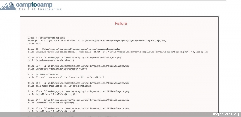

Bonjour à tous,
J'essaie d'installer Cartoweb sur ms4w depuis un bon moment et malgré toutes mes tentatives et recherches sur des forums je ne trouve pas de solution à mon problème.
Lorsque je lance une démo de cartoweb depuis le localhost j'obtiens le message suivant :
http://www.imageshotel.org/images/Justa … web3_2.jpg
L'un d'entre vous pourrait-il me venir en aide.
Merci d'avance.

Bonjour,
Quel projet de démonstration souhaitez-vous installer ? demoCW3, demoplugins ou un projet personnalisé à partir de SampleProject ?
Le message d'erreur signale un problème dans le plugin de base vous permettant d'afficher les thèmes (layers) de votre projet.
- soit l'installation s'est mal déroulée suite à la commande cw3setup.php -- ...etc ...
- soit il vous manque des couches (*.shp dans le répertoire data coté serveur), si c'est un projet personnalisé
En attente de vos précisions complémentaires.
Cordialement
Michel
