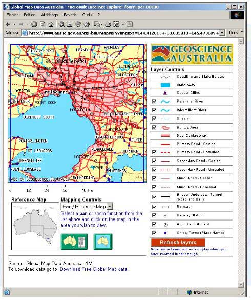

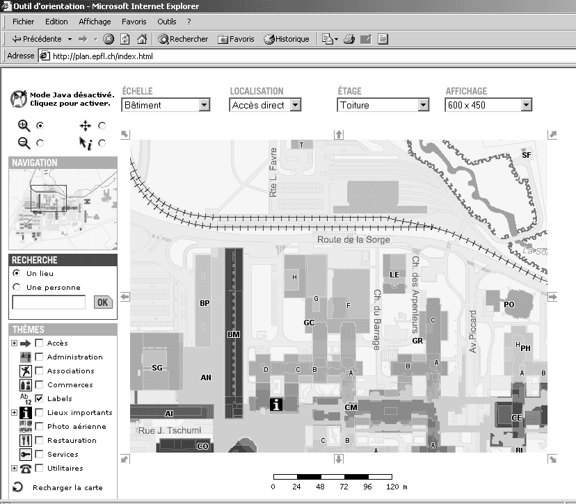

Internet
La CAO-DAO trouve enfin sa place sur la toile. Des éditeurs sont allés jusqu’à proposer la CAO-DAO par Internet et le stockage des documents fichiers sur leur site. Cette formule peut présenter un intérêt pour les plans dessinés par plusieurs projeteurs géographiquement éloignés.
L’usage le plus courant reste l’affichage à distance, pour une consultation en ligne des plans et cartes. Le format vectoriel est en effet beaucoup plus compact que le format raster. Il offre des temps de transmission beaucoup plus courts et plus de souplesse dans le choix des échelles d’affichage.
Le dessin vectoriel est diffusé par l’intermédiaire de formats spécifiques (format SVG par exemple) qui accélèrent la transmission des images et leur affichage. Cette solution sera notamment exploitée pour faciliter la communication des plans et cartes dans les organisations réparties sur plusieurs sites, ou pour communiquer avec le grand public.

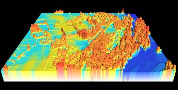

Un modèle numérique de terrain (MNT) est une représentation numérique simplifiée de la surface d’un territoire, en coordonnées altimétriques (le plus souvent exprimées en mètres par rapport au niveau de la mer) et planimétriques, calées dans un repère géographique.
Très utilisés en CAO et en synthèse d’image, ils apportent également beaucoup de possibilités pour la réalisation d’analyses paysagères, ou la compréhension de certains risques naturels. Intégrée dans un système d’information géographique, cette information joue alors un rôle important, à l’instar des courbes de niveau et estompages (ombrages) dans une carte traditionnelle, avec cependant des possibilités d’exploitation bien supérieures, notamment en terme d’analyse spatiale.
Les MNT sont aujourd’hui utilisés dans de nombreux systèmes d’information géographique et un intérêt grandissant leur est porté par les utilisateurs - tendance qui va certainement se confirmer dans les prochaines années. Cette première fiche tente d’apporter quelques éléments d’information susceptibles de faciliter l’utilisation de telles bases de données. Elle est complétée par une seconde fiche (N° 59) qui fournit la présentation des principaux produits dérivés.
Modes de production
Représentation du terrain
Il existe, parmi une grande variété de représentations possibles d’une surface 3D, deux modes largement utilisés pour les MNT qui s’apparentent aux deux modes de représentation de l’information géographique plane : le vecteur (polygones) ou le raster (pixel). Dans le cas particulier du relief, les polygones utilisés sont des triangles (le polygone le plus simple pour représenter un élément de surface orienté dans l’espace). Nous allons préciser dans ce qui suit les caractéristiques de chacun de ces modes, les incidences des méthodes de production ainsi que les contraintes techniques de leur utilisation.
Mode raster
Définition

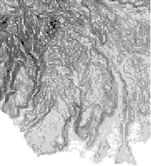

Un MNT sous forme raster est aussi appelé matrice d’altitudes. Il s’agit d’un ensemble de valeurs numériques représentant des altitudes, régulièrement espacées et ordonnées selon un balayage du terrain (par exemple d’ouest en est et du nord au sud). Cette notion de balayage régulier explique l’emploi du terme raster. Chaque altitude ainsi positionnée correspond à ce qui doit être alors considéré comme une altitude moyenne d’un élément de surface du terrain. Cette distribution régulière de points définit alors un maillage de la surface du terrain, les dimensions de la maille (de fait, rectangulaire ou carrée) définissant ce qu’on appelle la résolution spatiale planimétrique du MNT.
Chaque point est au centre d’une maille. Plus l’espacement des points est réduit, plus la résolution est grande, plus le MNT est fin et riche en détails topographiques.
http://georezo.net/img/cnig/cnig_58_1.png
http://georezo.net/img/cnig/cnig_58_2.png
techsoft as - P.O.BOX 132, N-3201 Sandefjord,NORWAY
Pour fixer les idées, un MNT de faible résolution a une maille de l’ordre de 100 m de côté, voire plusieurs kilomètres (surface cartographiée de Vénus par exemple !). Un MNT fin a une maille de l’ordre de quelques mètres à quelques décimètres.
http://georezo.net/img/cnig/cnig_58_3.png
Figure 1
Un MNT raster peut être représenté graphiquement selon plusieurs méthodes (figure 1) :
    * sous forme d’image numérique (les teintes variant en fonction de l’altitude des points du MNT)
    * sous forme de bloc diagramme (‘‘raster en perspective’’)
    * sous forme de maillage ‘‘fil de fer’’: chaque point est relié à ses quatre plus proches voisins.

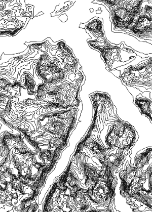

Production
Les MNT en mode raster peuvent être produits de différentes manières, et à partir de sources très différentes :
-          photographies aériennes : il s’agit d’un travail long et coûteux de photo-interprétation à l’aide de couples d’images stéréoscopiques et d’un stéréo-restituteur,
-          numérisation de courbes de niveau d’une carte standard : elles sont déjà des approximations du terrain loin d’être exactes. Les représentations de ce type sont avant tout conventionnelles.
-          La numérisation conduit à un ensemble d’arcs, et par là-même à de nouvelles approximations liées à une simplification inévitable des courbes initiales.
http://georezo.net/img/cnig/cnig_58_4.png
figure 2
On calcule ensuite les intersections de ces arcs avec le maillage du MNT recherché. On obtient alors un ensemble de points cotés.
Cet ensemble sert de référence pour une interpolation, par un algorithme plus ou moins sophistiqué, des altitudes en chaque point du maillage, ce qui produit le MNT recherché. Notons qu'il apparaît par le biais de cette interpolation de nouvelles erreurs d'altitude par rapport au terrain réel. Ces erreurs sont fonction principalement de la méthode d'interpolation, et de la densité des courbes de niveau utilisées.
On peut améliorer la précision du résultat en numérisant, en plus des courbes de niveau, des points caractéristiques tels que sommets, cols, lignes de crête, fonds de vallée ...
On ne peut pas atteindre une précision meilleure que celle des courbes de niveau initiales. Les MNT sont donnés pour un écart moyen à la réalité égal à une demi-équidistance des courbes d’origine.
Cela signifie qu’en numérisant des courbes espacées de 50 m, on obtiendra un MNT en moyenne précis à 25 m, mais cette imprécision peut être plus importante en certains points.
Enfin, la dernière méthode citée consiste à utiliser des couples d’images numériques stéréoscopiques, et d’automatiser à l’aide d’algorithmes de traitement d’image, le travail habituellement effectué par l’oeil du photo-interprète derrière son stéréorestituteur.
Le principe s’appuie sur la recherche automatique, pour tout pixel de l’une des images de la paire, du pixel qui lui correspond dans la seconde image. Connaissant la position de ces deux pixels, on en déduit la parallaxe, et connaissant l’altitude de l’appareil de prise de vues (par exemple le satellite) et l’angle entre les deux prises de vues, on en déduit l’altitude du point du terrain correspondant à la paire de pixels ainsi corrélée. C’est une méthode qui donne de très bons résultats, pour des reliefs pas trop plats (pas assez de parallaxe) ni trop accidentés (ombres portées, parties du relief cachées par d’autres, etc). La précision dépend en grande partie de la résolution des images utilisées.

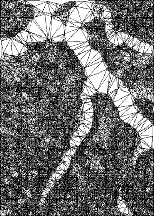

La seule alternative au mode raster est d’utiliser un pavage de la surface du terrain à l’aide de triangles. On parle simplement de triangulation. Cette méthode est utilisée pour des MNT, depuis les années 70, c’est à dire dès l’arrivée des premiers systèmes d’information géographique vectoriels. De tels MNT ont pour caractéristique principale de s’appuyer sur un semis de points de mesure le plus souvent disposés de façon irrégulière et dont la densité peut augmenter en fonction de la complexité du relief et de la précision recherchée.
Chaque point est relié à deux voisins pour former un réseau de triangles. Ce réseau ne doit laisser apparaître aucun ‘‘trou’’ et est tel qu’aucun des triangles n’en superpose un autre. On parle alors de TIN de l’anglais Triangular Irregular Network.
Production
Différents algorithmes existent pour construire de tels pavages. On peut citer la triangulation de Delaunay illustrée ci-dessous. Elle est unique pour un ensemble de points donnés et maximalise les angles des triangles
http://georezo.net/img/cnig/cnig_58_5.png
Figure 3
Pour une triangulation faite à partir de courbes de niveau numérisées, on utilise des algorithmes différents, afin d’éviter la construction de triangles s’appuyant sur trois points d’une même courbe de niveau.
http://georezo.net/img/cnig/cnig_58_6.png
Figure 4
La production de TIN utilise des sources de données de type levé topographique, tout autant que les sources déjà évoquées pour le mode raster. On trouve en figure 5 une illustration d’un tel pavage dans un site montagneux. On notera en particulier la variation de densité de points selon la complexité du relief (plaines en fond de vallée, montagne).
Là encore, la précision peut être améliorée en numérisant des points caractéristiques tels que sommets, cols, lignes de crête, fonds de vallée ..., et en adaptant les algorithmes pour les forcer à prendre en compte efficacement ces points singuliers (triangulation sous contrainte).
http://georezo.net/img/cnig/cnig_58_7.png
Figure 5

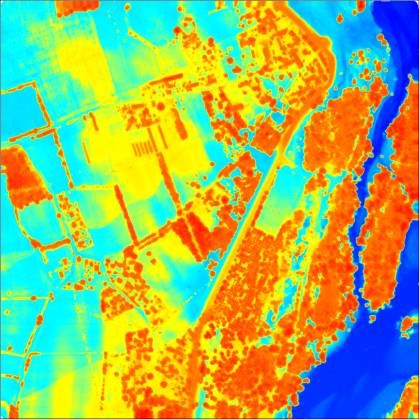

La production de courbes de niveaux à partir de MNT est une opération très tentante, moins pour satisfaire des utilisations (les courbes ne sont pratiquement pas utilisables dans un système d’information géographique) que pour retrouver des habitudes visuelles et cartographiques. Cette opération n’est néanmoins pas aussi simple qu’on peut l’imaginer au premier abord.
http://georezo.net/img/cnig/cnig_59_1.jpg
La détermination d’une courbe de niveau dans un TIN se fait en déterminant l’intersection des triangles avec le plan horizontal de la courbe, ce qui conduit à des polygones ou lignes brisées.

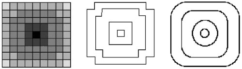

Pour un modèle raster, la méthode relève du suivi de contour utilisé classiquement en traitement d’image, ce qui produit là aussi des lignes brisées en escalier, compte tenu de la forme rectangulaire ou carrée des mailles.
Cet aspect lignes brisées peut se révéler inesthétique pour des applications purement cartographiques. On procède alors à des opérations de lissage qui atténuent cet inconvénient.
On génère ainsi des polygones ayant un très grand nombre de nœuds, que certains logiciels ne peuvent manipuler. Il faut alors éliminer les nœuds les moins représentatifs, sans altérer trop le lissage précédent... On se retrouve alors avec un ensemble de courbes de niveau en nombre généralement très élevé, et dont certaines délimitent des zones de très petites tailles, non significatives, qui seront éliminées lors d’une ultime phase de traitement !
On le voit, le procédé est complexe. En outre le résultat obtenu ne sera pas forcément satisfaisant d’un point de vue géographique, surtout si le MNT a été produit à partir de courbes de niveau numérisées ! Dans ce dernier cas l’écart entre l’information source et les courbes extraites peut être non négligeable.

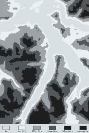

http://georezo.net/img/cnig/cnig_59_3.jpg
Figure 2
Il s’agit des polygones représentant les points du territoire compris dans une classe d’altitude. Généralement, la méthode pour les construire est très proche de celle utilisée pour les courbes de niveau. Le lissage des contours n’est pas indispensable ici (les ‘‘escaliers’’ étant moins visibles sur des aplats de couleurs).
En revanche, la simplification de ces contours (diminution du nombre de noeuds et élimination des trop petites zones) s’avère bien souvent indispensable. La figure 2 donne un aperçu d’un tel zonage, et un exemple d’ensemble de classes d’altitude.

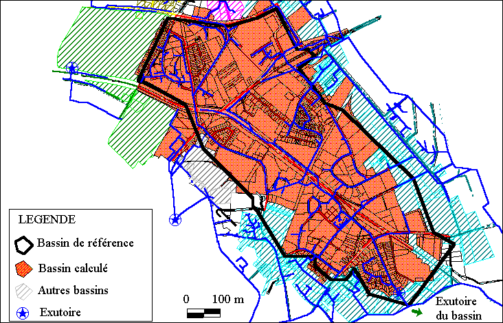

Bassins versants
Il est possible, à l’aide d’un MNT, de tracer les écoulements d’eau en surface. On considère pour cela chaque point par rapport aux autres points de son environnement immédiat et on détermine ainsi les écoulements possibles entre eux, selon les lignes de plus grande pente. Pour chaque point, on considère donc tous les points qui lui envoient potentiellement de l’eau et tous ceux qui reçoivent son eau. Différents algorithmes permettent de tracer un réseau d’écoulement et d’en déduire les limites des bassins versants.

La technologie laser aéroporté consiste à réaliser un semis de points par télémétrie laser, à partir d’un capteur embarqué dans un avion ou un hélicoptère. Le capteur laser balaye le sol perpendiculairement à la ligne de vol, et récupère le ou les échos du laser sur obstacle, ce qui fournit une distance précise entre les obstacles et le capteur. Un système de positionnement de l’avion par DGPS et centrale inertielle permet de calculer précisément l’altimétrie correspondant à chacun des échos. Des techniques de filtrage permettent ensuite de reconnaître les impacts au sol de ceux sur les arbres, permettant ainsi de lever un modèle numérique avec ou sans couvert arbustif. La fréquence et le mode de balayage influent directement sur le nombre de points mesurés par m². La précision altimétrique dépend principalement du DGPS et de la centrale inertielle, ainsi que des post-traitements réalisés.
Cette technique offre une précision courante en Z de 15 à 20 cm, une densité de points importante (de 8 points par m² à 1 point par 4 m² selon la technologie) et surtout permet d’obtenir des données altimétriques sous les arbres, avec cependant un rendement de l’ordre du quart des points mesurés.

http://georezo.net/img/cnig/cnig_65_1.jpg
MNE Laser (données brutes)
