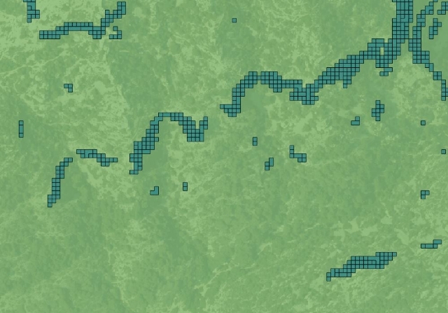

Voici à quoi ressemble les différentes mailles, l'idée serait de fusionner les mailles contiguës pour ensuite faire le tri et pouvoir supprimer les entités qui sont en deçà d'une certaine superficie.

Ah oui, étrange que ça ne fusionne pas complètement..cela veut dire que les carreaux ne sont pas toujours jointifs.

Pour clarifier le problème : il s'agit de polygones issus d'un MNT calcul de pente que j'ai polygonisé (puis j'ai gardé certains polygones depuis un tri en table attributaire).
